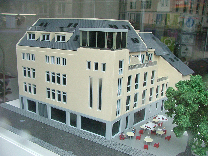

Das Modell. (Quelle: M.Richter, September 2011)

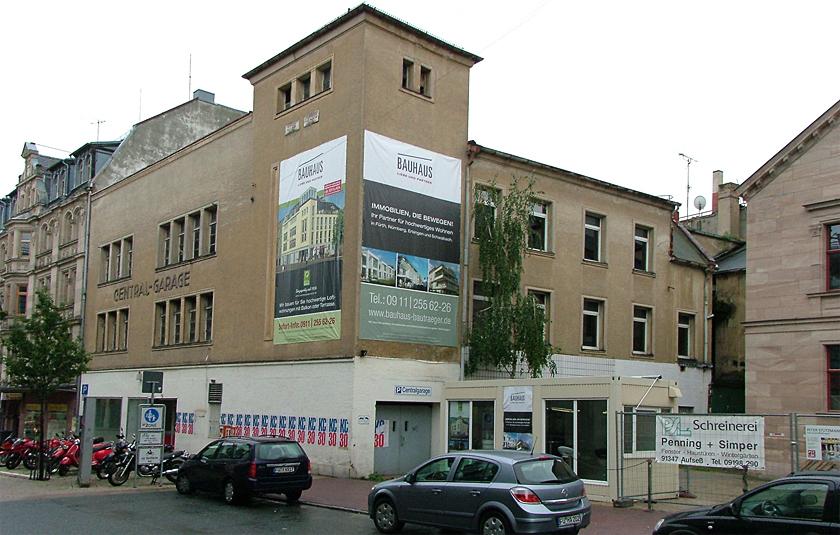

Durch den Umbau in ein Wohnhaus ist von der bisherigen Fassade und damit auch Funktion kaum noch etwas zu erkennen. Das Gebäude liegt am Rande der Fußgängerzone und ihm gegenüber ein modernes Parkhaus, so daß die Umnutzung in eine Garage sehr sicher nicht mehr wirtschaftlich wäre. Das Erdgeschoß wurde zuletzt von einem Laden genutzt, wie sich aus der Ansicht am Ort ergibt.
Das Original (Quelle: M.Richter, September 2011)
Dem Modell nach wird die hohe Attika zur Mathildenstraße abgebrochen und dem Gebäude ein Steildach aufgesetzt, daß zwei Ebenen umfassen wird. Allein dies führt dazu, daß die moderne Ansicht Central-Garagen von 1928 verloren geht und einem Wohnhaus ohne gestalterischem Anspruch der 1950er oder -60er Jahr zu gleichen beginnt. Durch das Bauschild ist nicht zu erkennen, inwiefern der Aufzugsturm über zwei Ebenen greifende Öffnungen besitzt. Die Simulation und das Modell zeigen hier, daß zwei lange Fensterbänder entstehen sollen. Das wäre als moderne Interpretation eines vorhandenen Fassadenelementes noch akzeptabel. Erschütternd aber ist, daß auch die Schmalseite geschoßhohe und nicht durchgehend zusammengefasste Fenster erhält, die mit keinen bestehenden Fassadenöffnungen korrespondieren, aber auch nicht als nachträglich eingebrachtes Element zu erkennen sind. Im Modell sind die kleineren Fassadenöffnungen im Kopf, vermutlich der Maschinenraum des Aufzugturmes, größer als im Bestand dargestellt, so daß auch hier zu befürchten ist, daß Originalsubstanz verloren geht. Auch das Erdgeschoß wird soweit durch große Schaufensteröffnungen in unterschiedlichen Längen aufgebrochen, daß der Aufzugstandort nicht mehr erkennbar ist. Eine weitere Gedankenlosigkeit ist die Veränderung der Fensterteilung sowohl in der Hauptfassade zur Mathildenstraße, als auch in der untergeordneten Fassade parallel zur Ottostraße.
Die Staffelung der Fassade in Richtung Ottostraße (vier Fensterachsen dreigeschossig, dann zwei zweigeschossig) ist nicht nachvollziehbar. Aus gestalterischen Gründen sollte hier die dreigeschossige Höhe durchgehend ausgeführt und darauf verzichtet werden, bodentiefe Fenster auszuführen. Die Fassade wirkt nicht vertikal und verliert gleichzeitig trotzdem die halbwegs vorhanden Horizontale.
Fazit: Die Geschlossenheit des Aufzugsturmes müßte mindestens in Richtung Ottstraße erhalten bleiben. Allein das ehemalige Portal des Aufzuges könnte Schaufensterfläche zur für ein Café nutzbaren Freifläche werden. Die beiden aufgesetzten Dachgeschosse müssten hinter der Attika mit Terassenflächen beginnen, so daß die hohe Attika, die wesentlich die Proportion der Fassade an der Mathildenstraße bestimmt erhalten bleibt. Die Überhöhung des Aufzugturmes durch eine Stahl-Glas-Konstruktion als modernes Element sollte etwa einen halbe Meter höher als im Modell und der Visualisierung ausgeführt werden, um die Vertikal stärker zu betonen.

Schade um den Charakter des Baukörpers "Central Garage". Zur Zeit mutet es ja noch etwas an wie ein venezianisches Wohnhaus, v.a. durch den sehr großen Abstand zwischen oberster Fensterreihe und Dachgesims zur Hauptstraße. Aus dem Gebäude könnte man extrem viel machen ohne den bestehenden Charakter zu zerstören, sondern sogar unter dessen Beibehaltung!
Selbstverständlich sollte auch der Schriftzug an der Hauptfassade erhalten bleiben.
